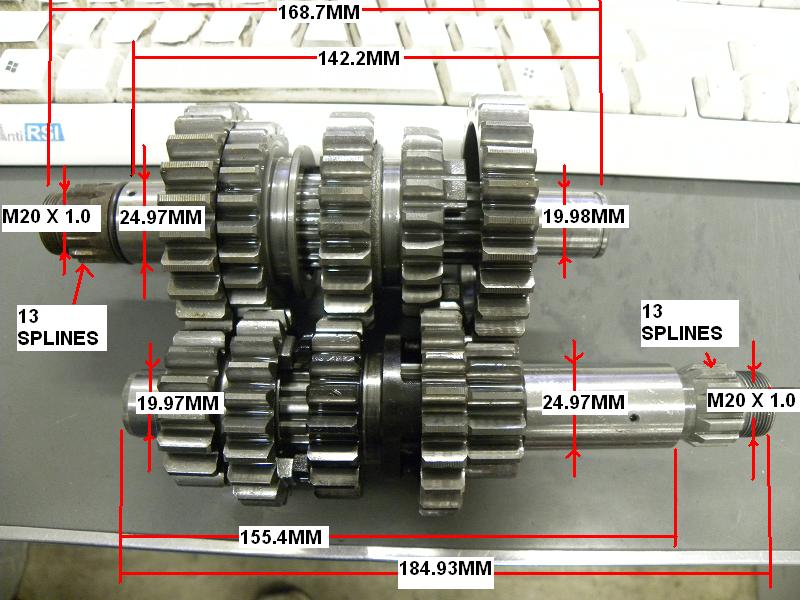

2002 YZ250 TRANSMISSION SHAFT INTERCHANGE AND MEASUREMENTS
TRANSMISSION MAIN SHAFT - 14T - FITS 99-11 YZ250 - 5BE-17411-00-00
TRANSMISSION DRIVE AXLE - FITS 99-03 YZ250 - 98-00 WR400F - 01-02 WR426F - 98-99 YZ400F - 00-02 YZ426F - 5BE-17421-00-00
